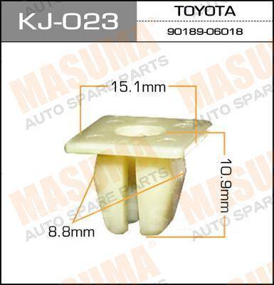

По поводу клипс № 19:
себе я подбирал на всякий случай в магазине, вот аналог с размерами:
мне в итоге они не понадобились, мои были целые.
