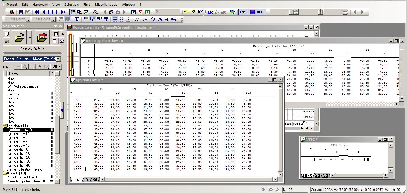

Хотел бы представить форумчанам новый редактор бин-файлов предназначенный для корректировки файлов блока управления автомобилем и настройки двигателя.
Редактор EcuBooster, www.ECUBooster.com
В двух словах о том, что необходимо иметь в арсенале для самостоятельной настройки, какие инструменты используют профессионалы в чип-тюнинге, и что на сегодняшний день стало доступно даже любителям.
Hardware, или OBD-шнурок, их существует великое множество, самые доступные это Tactrix Open Port (USA) и ChipSoft (UA)
Софт для чтения-записи, из распространенных - PCM Flash, MMC Flash, Alex Flash.
Редактор бин-файлов. Профессионалы работают в WinOLS, но не все чип-тюнеры, я бы даже сказал 95%, вообще умеют им пользоваться по причине дороговизны оригинальной версии (1050 евро), и, несмотря на доступность кривого китайского кряка, это на самом деле сложный в использовании продукт далеко не для первого класса начальной школы.
Собственно, EcuBooster и призван восполнить этот пробел и дать возможность править все основные карты, влияющие на перформанс, в интуитивно понятном интерфейсе. Вскоре к нему будет добавлен функционал даталоггинга и прочие плюшки вроде виртуального диностенда.
Ниже приведены скриншоты для Honda Civic R18
Для Аккорда CU2
Все доступные на российском рынке аккорды уже добавлены и готовы для использования.
Отключение второго лямбда-зонда доступно для всех блоков.
