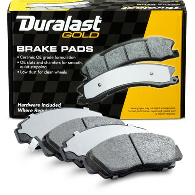

Блин, в очереной раз убеждаюсь, грамотные люди и грамотный сайт, вот они мои колодочки:
Duralast Gold/Brake Pads - Front
For 2008 Acura TSX 2.4L MFI VTEC DOHC 4cyl
Part Number: DG787
Эти же колодки идут и на американца-Аккорда [2008 Honda Accord EX 2.4L MFI DOHC 4cyl]
ВСЕХ благодарю за консультацию!
Еще бы кто подсказал, реально ли их продать? А то я так понял, что люди если ездят в России на американских Аккордах, то это как правило, 3-литровые V6
Последний раз редактировалось MAXXX-666; 10.11.2011 в 22:46..

Сообщение от MAXXX-666 Посмотреть сообщение
Part Number: DG787
Не правильно понял
Полно и 2.4, можно сказать даже больше, чем 3.0
Колодки встанут что на 2.4, что на 3.0 manual, но 7 gen не 8 -й.
Я забил свои данные и вот что увидел:
http://www.autozone.com/autozone/par...40_0_3773_3498
Поэтому тебе и не подошли, что рассчитаны на TSX 7 поколения, что является аналогом 7 поколения европейцев.
У тебя же 8-е поколение, а из-за разницы в "летосчислении", американцы продали тебе колодки на машину предыдущего поколения.
Поэтому предлагай, может кому и пригодятся)
Найдите 10 отличий

Сообщение от Throttleman
получается они и на европу подойдут? тогда в куплю-продажу их и ни каких проблем :)

Сообщение от Олеган Посмотреть сообщение
Если те что на фото то фиг.
Это чисто под диск 300x28
То бишь сток tsx, accord v6-6mt

Думаю что на 7 европеец тоже встанут. Но если нет, то на 7 американец стопудово.

chegevara81 вне форума
Имя: Вячеслав
Автомобиль: Acura TSX `04 - 6MT
Регистрация: 14.03.2011
Адрес: Алтай
Сообщений: 96
Сказал(а) спасибо: 42
Поблагодарили 56 раз(а) в 35 сообщениях
chegevara81 как роза среди колючекchegevara81 как роза среди колючекchegevara81 как роза среди колючек
Вообще у меня на TSX такие колодки, но передние диски диаметром 280 сток, такие же идут на японский инспайер, на хонду стрим
