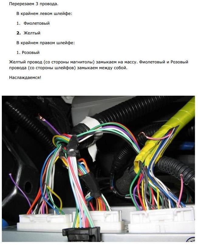

по опыты лексуса там резали и замыкали пару проводов на самом головном устройстве, то есть нужно найти их, те что отвечают за сигнал блокировки.
Вот пример как это просто на Лексусе:
думаю тут на Хонде капать в том же направлении, нужно разобраться с проводкой
