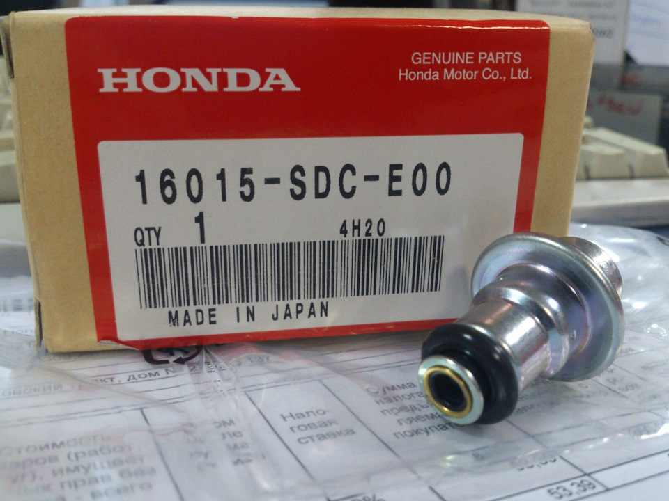

Короче...
Решение проблемы состоит в замене регулятора давления топлива!
Номер для заказа: 16015-SDC-E00
Находится в бензобаке на самом пластиковом корпусе.
картинка найдена в инете:
www.drive2.ru/users/fin-1

Vertolet,
проблема плохого завода на горячую решается заменой этого регулятора?

Сообщение от mibex Посмотреть сообщение
Vertolet,
К сожалению, как показала практика, НЕТ...
То есть, отпадают новые иридий свечи, фильтр воздушный, фильтр топливный оригинал, регулятор давления топлива, новый производительный тюн насос, регулировка клапанов, отключение клапана прогревочных оборотов, термопрокладки на впуске, удалённый резонатор-влагоотделитель на впуске.
Из того, что осталось лично мне проверить:
1) крышка бензобака
2) адсорбер бензобака
3) лямбда первая
